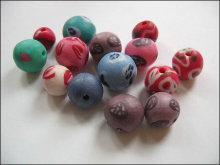

Post by Pinjami » Sun Oct 07, 2007 16:26
Minä ainakin onnellisen tietämättömänä sekoitin cernittiä ja fimoa. Oman mittapuun mukaan onnistuivat silti ihan hyvin. Poltin vähän yli 100 asteessa (kun ei tuo kotiuunin säätö ole niin tarkka).
Tuota leimaustekniikkaa pitääkin kokeilla. Saa varmaan helpommalla onnistunutta...
Tässä oma kokeiluni, ei ne ihan pyöreitä ole :lol:

Post by @nu » Sun Oct 07, 2007 17:49
Cernitiä ja Fimoa voi sekoittaa ihan hyvin. Fimosta ja Premosta en tiedä. Ja mä olen ostanut erillisen uunilämpömittarin noita massajuttuja varten, näkee lämpötilan tarkemmin (jos siihenkään voi luottaa, 5 euron vehje :roll: :wink: )
Kivan näköisiä helmiä Pinjamilla, ihanat värit!

Pinjami hienoja ovat nuo sinun helmet :-)
