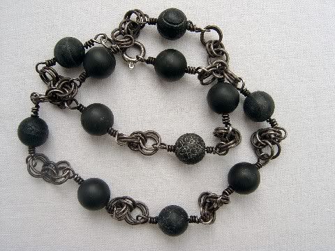

Laitan tämän varoittavana esimerkkinä " kivien patinoinnista"
Kerroin jo tuolla aiemmin ensimmäisestä patinointikokeilusta joka oli juuri tämä. Pidin mustapatinassa ihan muutaman sekunnin, kuului kovaa sihinää ja vaahtoa muodostui koko sen ajan mitä tämä oli siinä patinassa.
Nyt tämä kaunis hapotettu akaatti muuttui vähitellen lähes mustaksi, lähes samanväriseksi kuin tämä matta onyx.
Tulee vaan mieleen onko tätä nyt ihan turvallista pitääkkään tätä korua? Mitä mieltä olette?
Laita kuvan mukaan tästä tilanteesta jos joku haluaa katsoa mikä oli se alkutilanne ennen mustumista se on miun gallerian sivulla 81.

Akaatti ei varmaankaan ole ollut akaattia, vaan kalsiittia, jota usein kai myydään akaattina tai onyxinä. Kalsiitti alkaa kuohumaan kun sitä laittaa happoon (mustapatinassa on typpihappoa) ja se kuohuva kaasu on hiilidioksidia. Siitä en mene takuuseen, että onko se kivi turvallinen käyttää tuollaisena. Lähes varmasti se musta väri on kemiallisesti samaa ainetta kuin muukin musta väri, joten siinä tuskin on mitään vaarallista. Kokeile hangata niitä kiviä vaikka jollain kankaalla tai paperilla. Jos sitä väriä lähtee paljon irti, niin sitten itse luultavasti jättäisin sen käyttämättä tuollaisena. Yksi korunpelastuskonsti voisi olla syövyttää niitä kiviä vielä lisää jossain hapossa, esimerkiksi etikkaa tai sitruunahappoa voisi kokeilla ja toivoa, että se syövyttää kiveä sen verran, että musta väri lähtee pois.

Onko koru ollut käytössä? Jos on niin ehkä kuviot ovat häipyneet ihon rasvan takia. Jos ei ole ollut käytössä, niin ei sitten mitään... :D
Makeanvedenhelmet muuten sihisee siellä patinointiaineessa myös, liukenevat happoon, hyvälaatuiset helmet taitaa kuitenkin kestää sen lyhyen hetken mitenkään suuremmin vaurioitumatta.
