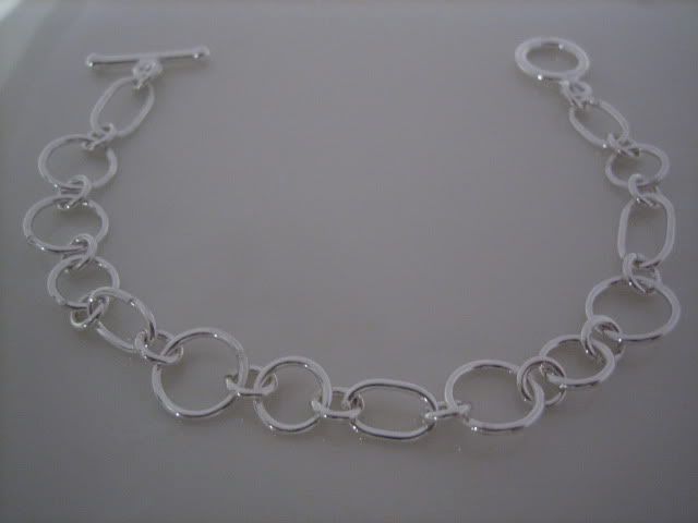

Post by Piritta » Thu Mar 04, 2010 21:29
Kiitos taas visiiteistä ja ihanista kommenteista :)
Mä en ole unohtanut helmiä, mutta jotenkin tuo näprääminen nyt tuon hopean kanssa on vienyt aikaa ja ajatuksia enemmän... Tilasin FMG:ltä neliön mallista hopealankaa ja askartelin siitä tänään tällaisen ranneketjun. Lanka on noin 1,65 mm paksua ja nuo renkulat on ihanan paksuja :nod:

Miten olet tehnyt ovaalilenkit ? Venyttänyt juotoksen jälkeen vai onko sinulla ovaali kieputtelupuikko vai jokin muu keino :?:

Kaunista! :love: Minuakin kiinnostaisi miten olet saanut nuo noin kauniisti ovaalinmuotoiseksi?

Piritan tekniikkaa en tiedä, mutta ovaaleihin lenkkeihin on parikin konstia. Aina juotetaan lenkki ensin pyöreänä kiinni. Sitten joko 1) venytetään pyöröpihtien avulla ovaaliksi tai 2) taotaan ovaalin [sormus]pinnan päällä pyöreä ovaaliksi tai 3) valssataan pyöreä lenkki, jolloin paitsi että se litistyy, se myös venyy. Riippuu lopputuloksesta, mitä tekniikkaa näistä käyttää. Valssatessa saa samalla kuvion, jos haluaa. Ovaalipinnan päällä takominen tuottaa tasaisimman jäljen eikä lanka ohene. Mikäli juotettu lenkki on riittävän ohutta lankaa tai juottamisen jäljiltä vielä pehmeä, venytys puree myös mukavasti.
